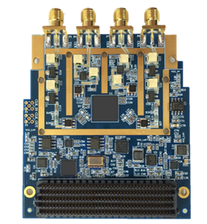

本帖主要阐述FM收音机链路的快速搭建和业务演示。在硬件方面,我们使用了定为电子的U2基带板卡和FMC202射频前端(FMC202是定为电子推出的一款基于VITA57.1 FMC架构,双通道2发量收MIMO零中频射频板卡,其处理核心ADI公司的RF捷变收发器AD9361,射频频段70MHz-6GHz)作为FM收音机的硬件平台,并使用定为电子的软件无线电快速开发验证套件DPS作为软件开发工具。有了这些工具,加之你了解FM收音机基本原理的话,那么你可以在不到半天的时间内完成FM收音机链路搭建和业务演示。下面就让我们一起来见证一下吧!

      这里我们使用成都定为电子技术有限公司研发的FMC202射频板卡,他是一个输出零中频的2发2收的射频板卡,这里我们只需要使用它来接收一路信号即可,因此完全满足我们的需求。

             FMC202为0中频射频板卡,硬件中集成了下变频至基带和滤波部分。因此,FMC202的RX输出为基带的I/Q信号,并且有2路IQ(因为是2发2收),这里我们只使用了FMC202的一个接收端,因此另一个接收端是空着的。这里我们设置FMC202基带信号的频率为12.8MHZ,也就是说从FMC202模块输出的数据的速率为12.8MHZ。

附录:
FMC202外观框图
FMC架构
