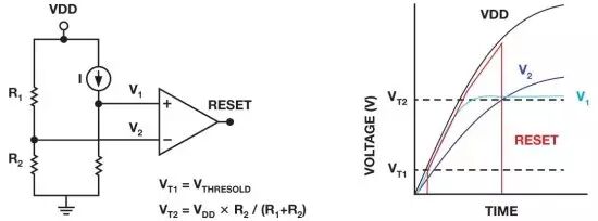

POR电路可以表示为窗口比较器,如图1 所示。比较器电平VT2在电路设计期间定义,取决于器件的工作电压和制程尺寸。
图1.简化的POR电路

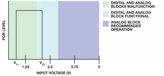

比较器窗口通常由数字电源电平定义。数字模块控制模拟模块,数字模块全面工作所需的电压与模拟模块工作所需的最小电压相似,如图2所示。
图2.POR阈值电压
较高的VT2阈值对模拟模块会更好,但若过于接近推荐最小电源电压,当电压略微降低时,可能会意外触发复位。如果器件包括独立的模拟电源和数字电源,则避免故障的一种策略是增加一个POR电路,使两个模块保持复位状态,直至电源电压高到足以确保电路正常工作。例如,在一种3V IC工艺中,VT1 ≈ 0.8 V,VT2 ≈ 1.6 V。

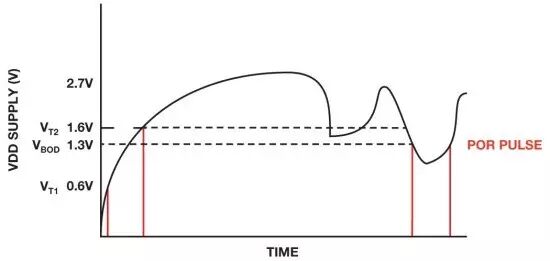

POR 电路有时会集成一个掉电检测器(BOD),用于防止电路在电压非常短暂地意外降低时发生复位,从而避免故障。实际上,掉电电路给POR模块所定义的阈值电压增加了迟滞,通常为300mV左右。BOD保证,当电源电压降至VT2以下时,POR不会产生复位脉冲,除非电源电压降至另一阈值VBOD以下,如图3 所示。
图3.掉电检测器
掉电阈值电平足以保证数字电路保留信息,但不足以保证其正常工作。这样,控制器可以在电源降至某一电平以下时中止活动而不会让整个器件都重新初始化,如果电源电平只是非常短暂地降低的话。

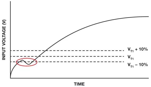

必须使用单调性电源,因为若使用非单调性电源,当偏差接近任何阈值电平时,非单调性斜坡可能会引起问题。较高的阈值偏差会引起同样的非单调性序列对某一个元件有效,而对其他元件无效,如图4 所示。
图4.非单调性电源斜坡

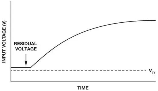

某些时候,即使断开电源(禁用LDO),储能电容也会保留一定的残余电压,如图5 所示。此电压应尽可能小,以便保证电源能降至VT1 以下,否则POR将无法正确复位,器件将无法正确初始化。
图5.残余电压

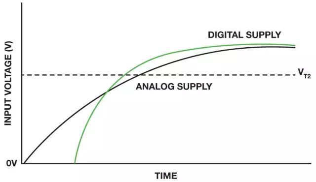

某些数据手册给出了应当应用于具有一个以上电源引脚的器件的推荐供电序列。遵守这个序列是很重要的。例如,想想一个具有两个独立电源的器件。推荐供电序列要求数字电源先于模拟电源供电(这是常规,因为数字模块控制模拟模块,所以必须首先为数字模块供电),该模块必须首先初始化。哪个电源首先开始上升不重要,但数字电源必须先于模拟电源跨过阈值,如图6 所示。如果电源之间的延迟为100 μs左右,则影响应当很小,器件应能正确初始化。
图6.推荐供电序列
