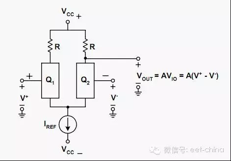

(1)输入失调电压(Input offset voltage——Vio):
定义:Vio是使输出电压为零时在运放输入端所加的一个补偿电压。
实际上,由于运放的输入级电路参数不可能绝对对称,所以当输入电压为零时,输出电压并不为零。内部两个差分晶体管的微小差异,通过A倍放大后,即可产生一个不容忽视的输出电压。下图是由输入偏移电压产生的一种极端情况(这个图已把问题说得简单、明了,我就不多说了),
由此可见,输入偏移电压有时可能使得运放输出级的工作状态进入非线性区。So,要想使运放工作在线性区的话,我们就不得不事先对运放进行调零的操作了!——进行人为地输入一个补偿电压。如下图所示:

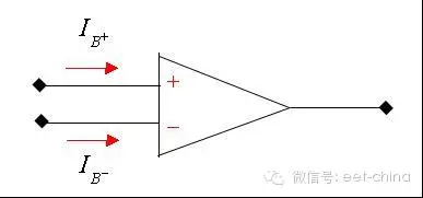

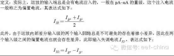

(2)输入失调电流(Input Offset Current——Iio):
碎 碎念:对于FET运算放大器来说,由于其输入电阻是“出了名”的极大,以致该类运放的输入失调电流一般是极小的,不至于在运放的输入端产生额外严重的补偿 电压。However,反观双极性运算放大器,其输入失调电流在多处情况下是令人无法忍受的,一个有效的处理办法是:尽量使得运放的同相与反相两端保持良 好的对称状态,以减小输入失调电流。

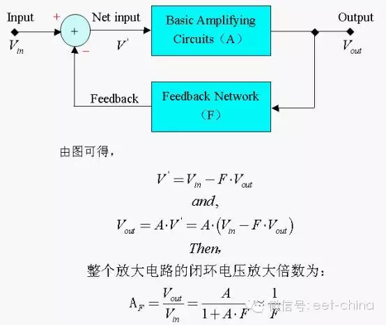

(3)负反馈(Negative Feedback):
由于运放一般 具有极大的开环电压增益,所以两个输入端即便是只有很小的电压差,运放的输出级也有可能轻易到达饱和区域。由此,运放几乎只能用于比较器应用了。但是,当 引入负反馈后,运放就变成一种非常有用的器件了。引入负反馈能够给放大器的性能带来多方面的改善,比如可以稳定放大倍数、改变输入电阻和输出电阻、展宽频 带、减小非线性失真等,考虑到博文的篇幅,留待后文再针对这些情况作专门的分析和讨论。
可见,当电路引入深度负反馈后(即F非常大),放大倍数几乎仅仅决定于反馈网络。
由此可以体会到:负反馈其实就是指放大器的输出信号通过反馈网络连接到其反相输入端,使得放大倍数得到控制,以此来防止运放输出饱和,从而很好地工作在线性状态。

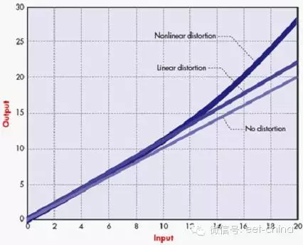

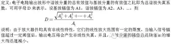

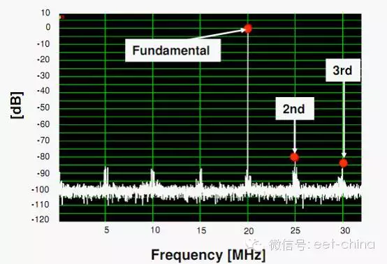

(4)总谐波失真系数(Total Harmonics Distortion):

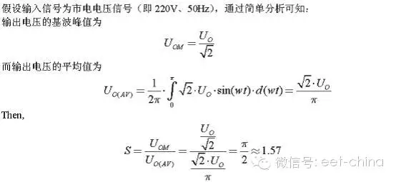

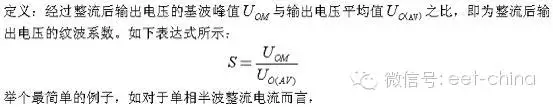

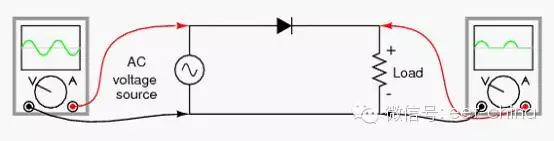

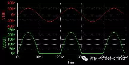

(5)整流后输出电压的纹波系数(Ripple Ratio):

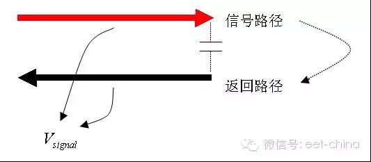

(6)接地(Ground):
对 于一个特定的电子电路系统来说,如果没有一个完整的回路,那么也就无所谓电流这个“名字”了!换句话说,只要我们称某个参数为电流时,就必定意味着存在一 个完整的回路。上半年看了一本关于信号完整性的书籍(作者:Eric Bogatin),记得里面有一句话说(书现在不在我手上,只记得大意),“把‘接地’这一术语忘掉,每一路信号都会有返回路径。抓住 ‘返回路径’,像对待信号路径一样去寻找并仔细处理返回路径,这样有助于培养解决问题的直观能力。” 我是受益匪浅!
从信号完整性的角度来说,我们口头常说的“地”本质上其实就是指信号的“返回路径”,Unfortunately,很多人仍然认为电子电路系统中的“地”就是指我们脚下的大地!如果这样的话,那么“嫦娥”卫星上电路系统的接地问题怎么解决?嘿嘿,,
