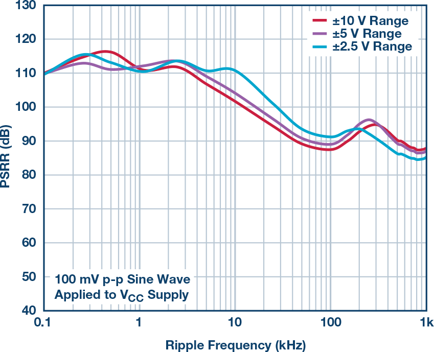

AD7616 是一款16位数据采集系统(DAS),支持在电力线监控中对16个通道进行双路同步采样。该器件具有很高的PSRR,将能有效地抑制/衰减开关纹波。例如,将一个在100 kHz处有100 mV峰峰值纹波噪声的DC-DC开关电源用于AD7616,VCC为5 V,±10 V输入范围。则因纹波导致的数字码噪声为:
Equation 1
对于一个16位转换器而言,ADC输出端出现的这种纹波电平是非常低的。ADC的高PSRR性能使得设计师们也可以在精密测量系统中采用开关稳压器。

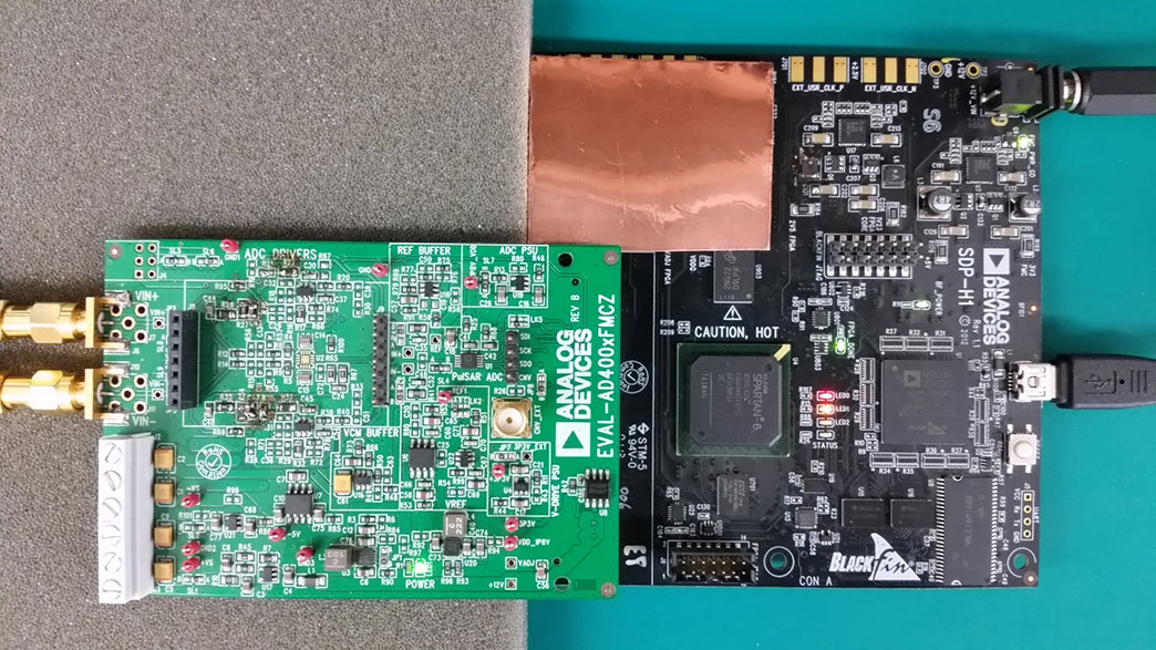

这些结果表明,杂散导致的噪声可能会通过调理电路进入AD4003的模拟输入端。然后,断开传感器输出,移除调理电路,仅留下VREF/2 CM电压输入(在ADA4807-1的同相输入端)。但仍然存在杂散,并且具有近似的电平。那么,怀疑干扰源有可能位于EVAL-AD4003FMCZ信号链周围。为了证明此点,在EVAL-AD4003FMCZ评估板和SDP-H1控制器板上多处放置铜箔屏蔽罩。其结果是,当铜箔屏蔽罩覆盖SDP-H1板上的DC-DC电源时,如图3所示,杂散就会消失。277.5 kHz杂散频率刚好与ADP2323 稳压器的编程开关频率相符。
Figure 3
图3.VADJ_FMC电感L5被铜箔屏蔽罩覆盖。

得出的结论是,DC-DC开关频率干扰是由8.2 µH电感L5发出的。该干扰从缓冲放大器ADA4807-1的输入端注入信号链,然后进入AD4003 ADC的模拟输入端。
针对这种DC-DC电源转换器导致的杂散问题,可行的解决方案有:
  1. 在AD4003 ADC前端使用一个低通滤波器,以在应用带宽允许的情况下,将耦合的DC-DC开关频率干扰衰减到符合设计目标的程度(即杂散位于噪底以下)。
  2. 使用L5为屏蔽电感的新型SDP-H1板(BOM版本1.4)。辐射干扰功率降低,因此AD4003 ADC频谱中捕获的杂散功率也低得多。
  3. VADJ_FMC的电压电平可通过EVAL-AD4003FMCZ评估板上的EEPROM进行编程。试验证明,使用较低的电压电平(如VADJ_FMC为2.5 V)也会使杂散消失。

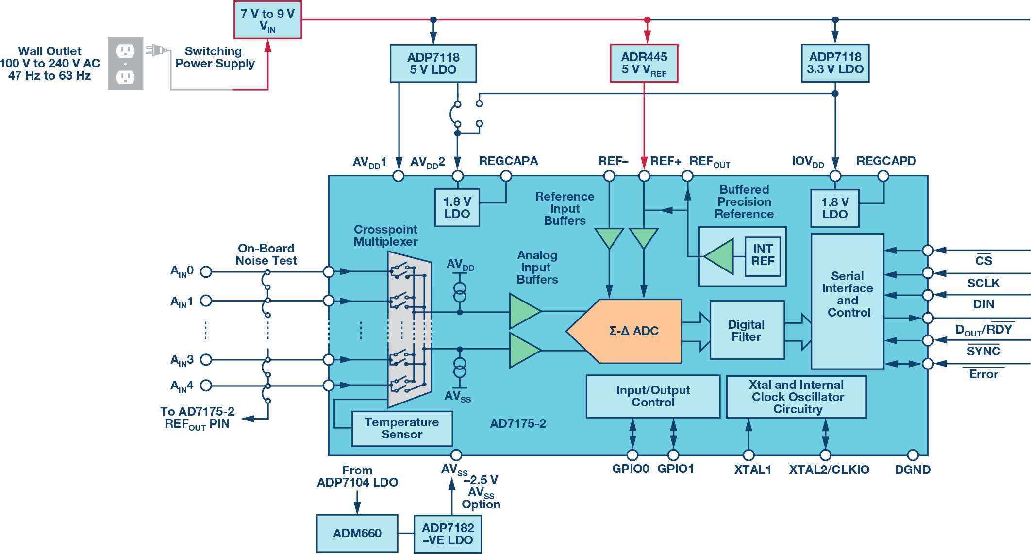

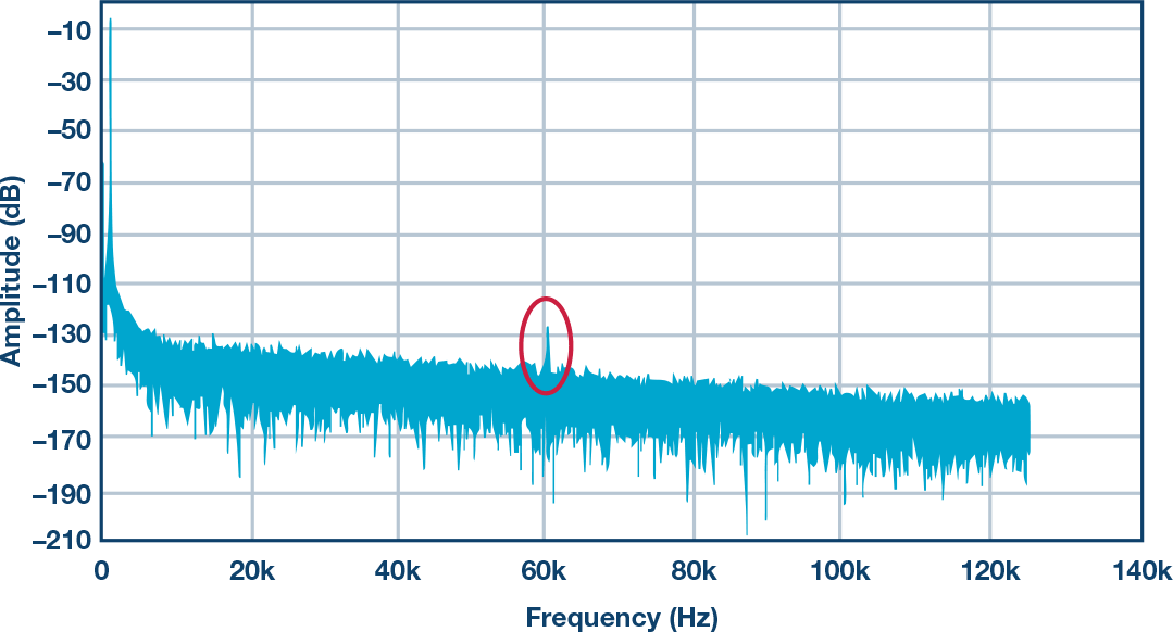

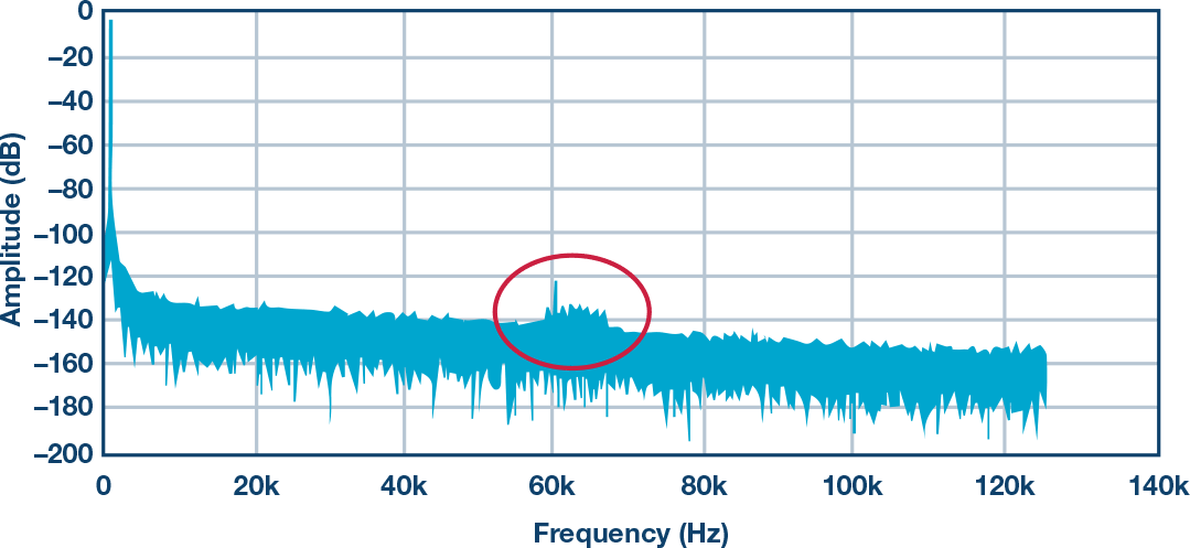

ADC参考其直流基准电压电平将模拟信号量化成一个数字码。因此,直流基准电压输入上的噪声将直接馈入ADC输出的数字码。AD7175-2是一款低噪声、快速建立、多路复用、2/4通道(全差分/伪差分)Σ-Δ型ADC,可用于低带宽输入。在EVAL-AD7175SDZ评估板的信号链测试中,在60 kHz附近捕获到一簇杂散信号,如图5所示。
Figure 5
图5.EVAL-AD7175-2SDZ评估板上观察到的杂散问题。
经过评估发现,AD7175-2 ADC的电源和模拟调理电路都处于良好状态。但是,如图6中所示,AD7175-2的5 V基准电压输入由ADR445基准源生成,该基准源的9 V直流电源来自评估板外部的AC-DC适配器。
Figure 6
图6.EVAL-AD7175-2SDZ评估板上观察到杂散问题。
接下来,使用一个工作台9 V直流电源模块替换该适配器。结果杂散簇消失,仅在60 kHz处留下一个窄带杂散。

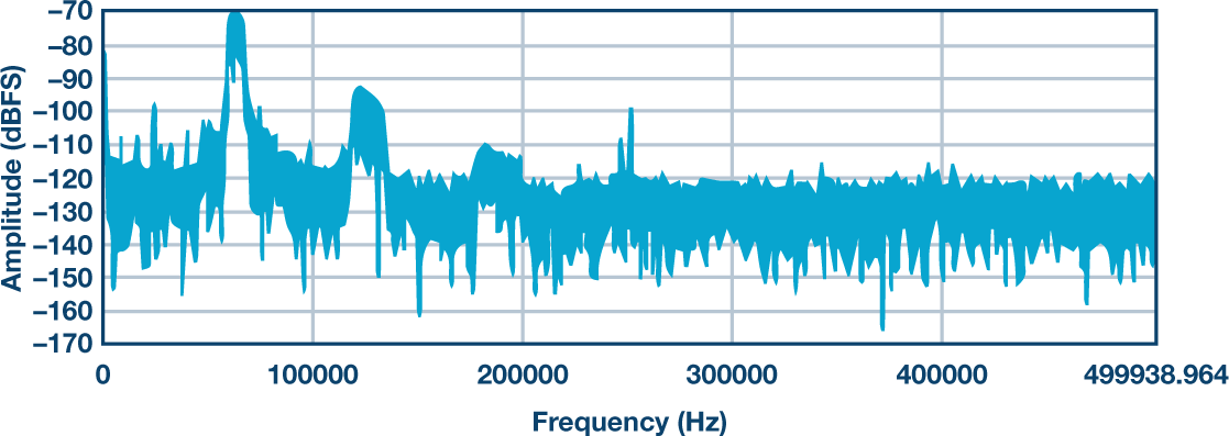

以320 mA输出电流对EVAL-AD7175-2SDZ板供电时,通过EVAL-AD7616SDZ GUI FFT对9V输出AC-DC适配器进行测试。使用AD7616 ±10 V输入范围时,ADR445 基准源电源引脚上的开关频率功率约为 –70 dBFS,这意味着使用AD7175-2 ±5 V输入范围时,产生的噪声具有6.325 mV峰峰值或为–64 dBFS。
Figure 8
图8.EVAL-AD7616SDZ GUI FFT捕获的3.3 V VADJ_FMC开关纹波。
Equation 2
此电源开关纹波噪声会馈入AD7175-2 ADC,并以数字码呈现,存在一定程度的衰减,如下所述:
  1. ADR445基准源的数据手册规定60 kHz处的PSRR为49 dB。
  2. ADR445基准源在60 kHz处的输出阻抗约为4.2 Ω。结合4.8 µF存储电容,可进一步造成18 dB衰减。
  3. 此外,当ODR为256 ksps时,AD7175-2 ADC的数字滤波器sinc5 + sinc1在60 kHz处会增加约–3 dB衰减。
Equation 3
计算所得的电平为–134 dBFS,十分接近图5中所捕获的–130 dBFS杂散簇电平(不包括最高的窄带杂散)。这可证实,该杂散簇是由AC-DC适配器的开关纹波馈入外部基准源ADR445造成的。剩下的窄带杂散将在下一章节中予以分析。

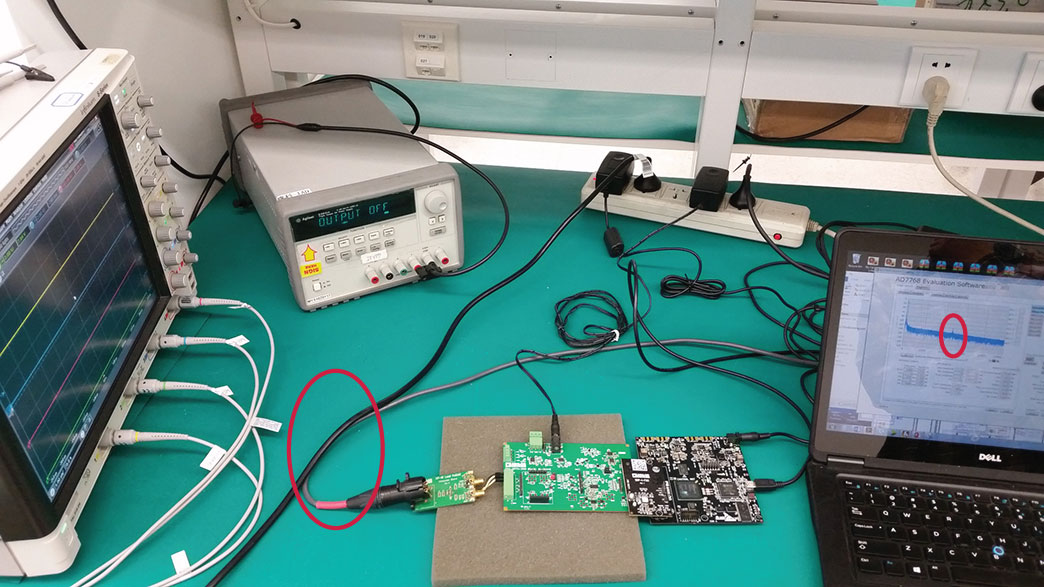

在研究EVAL-AD7175-2SDZ评估板输出频谱中剩下的窄带杂散时,注意到测试台上有一台正在工作的数字示波器。如图9所示,该示波器的220 V交流电源电缆(黑色)与EVAL-AD7175-2SDZ评估板的模拟输入电缆(灰色)有一部分重叠。
Figure 9
图9.示波器电源电缆导致的杂散

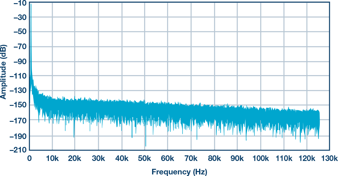

将示波器关掉或将其电源电缆从模拟输入电缆上移开后,60 kHz处的窄带杂散消失,如图10所示。
Figure 10
图10.EVAL-AD7175-2SDZ评估板上已消除所有杂散。

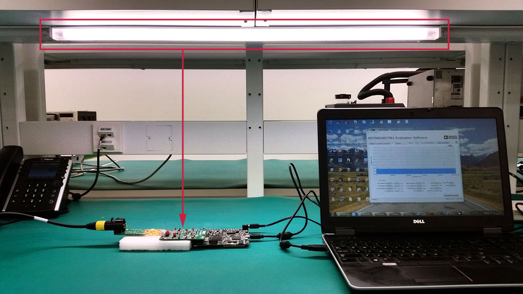

在测试EVAL-AD7960FMCZ评估板时,FFT频谱上出现一个杂散。如图11所示,该杂散的电平约–130 dB,位于40 kHz处。
Figure 11
图11.日光灯辐射在EVAL-AD7960FMCZ上造成的杂散
40 kHz似乎与EVAL-AD7960FMCZ评估板及其控制器板SDP-H1上的任何信号频率都不相关。找出杂散源的另一种方法是清理测试台,也许是测试台上的某些物体产生了外部干扰。当关掉台架上的日光灯后,杂散消失。此外还发现,EVAL-AD7960FMCZ评估板离日光灯越近,40 kHz处的杂散就会越高。在缓冲放大器ADA4899-1前方插入一个额外的RC滤波器(如1 kΩ,10 nF)后,杂散降低约10 dB。这意味着,日光灯辐射干扰从缓冲放大器的同相输入端前方进入到信号链路中。 对于工作在照明环境下的系统,在前端电路上安装一个屏蔽罩有助于防止辐射干扰和优化信号链性能。

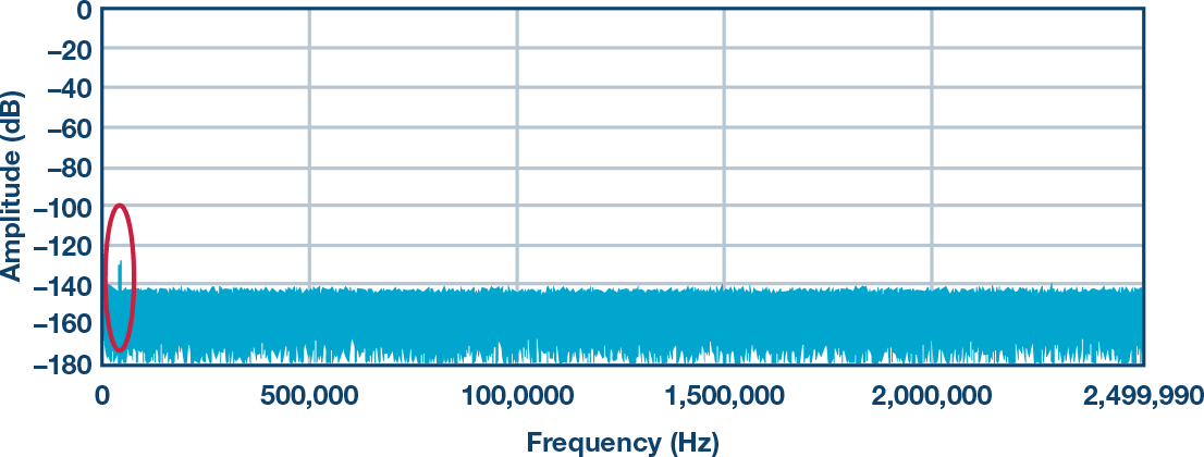

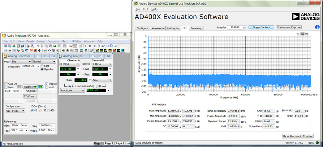

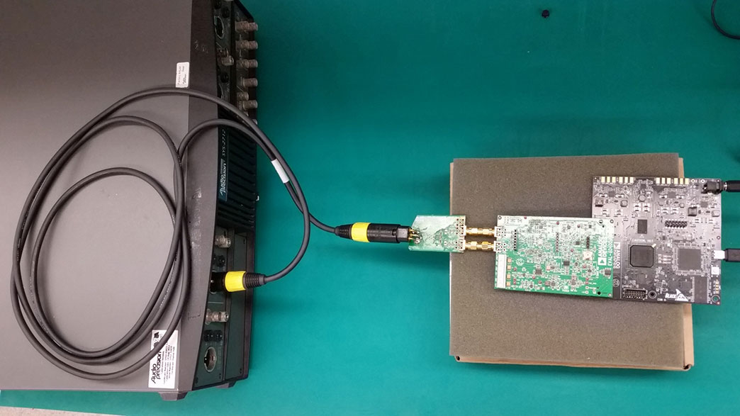

在EVAL-AD4003FMCZ评估板的工作过程中,使用的AP SY2712信号发生器通过一条XLR麦克风电缆(约2米长)驱动低噪声、低THD正弦波信号进入模拟输入端。在这种设置下,700 kHz处出现一个约–125 dB的杂散,如图13所示。
Figure 13
图13.XLR电缆在EVAL-AD4003FMCZ上造成的杂散
在研究该杂散的过程中,发现有三种方法可解决此问题:
  1. 不用两米长的XLR麦克风电缆,而直接将AP平衡输出的XLR插针与转接板的XLR插口短接。
  2. 将信号源SY2712的输出阻抗设置从Z-Out = 40 Ω改为Z-Out = 600 Ω。
  3. 在AD4003的缓冲放大器ADA4807-1前端向信号链中插入一个窄带RC滤波器(如1 kΩ,10 nF)后,杂散降低。
最终结论是,在700 kHz处出现的高频杂散是由于信号源输出阻抗不匹配并且XLR电缆较长所导致。
