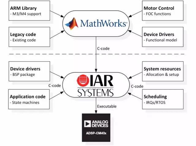

建模工具支持快速定制以优化能效
自动化机器是复杂的互连系统,需要通常供职于不用公司的跨学科工程团队的支持。 建模工具支持完整的系统模型,包括状态控制、运动算法、电机和机器负载。 虽然无法完全自动化整个设计过程,但可以大幅减少原型制作次数。 因此,驱动器公司可快速部署针对特定应用的新控制功能,进而优化能效和自动化生产率。
基于电机控制系统模型的设计价值
  旨在帮助简化使用传统非自动化方法进行控制系统设计时所遭遇的固有困难与复杂性。
  为设计人员提供可视化设计环境,让开发人员为整个系统使用单一模型,实现数据分析、模型可视化、测试、验证和最终的产品部署。 一旦模型完成构建和测试,便会自动生成精确的实时软件,相比传统的手动编码能节省时间并降低总开发成本。 可自动生成代码的基于模型的设计还可用于快速原型制作,进一步缩短设计周期。
  本身提供软件再利用结构,允许将已完成的设计根据所需应用有效地调高或调低复杂性,从而以更简单、更具性价比的方式可靠地完成升级。
  通过减少设计时间,并提供性能、系统功能性以及特性和调度等方面更精确且更接近预设计期望的最终设计,从而节省宝贵的设计资源。

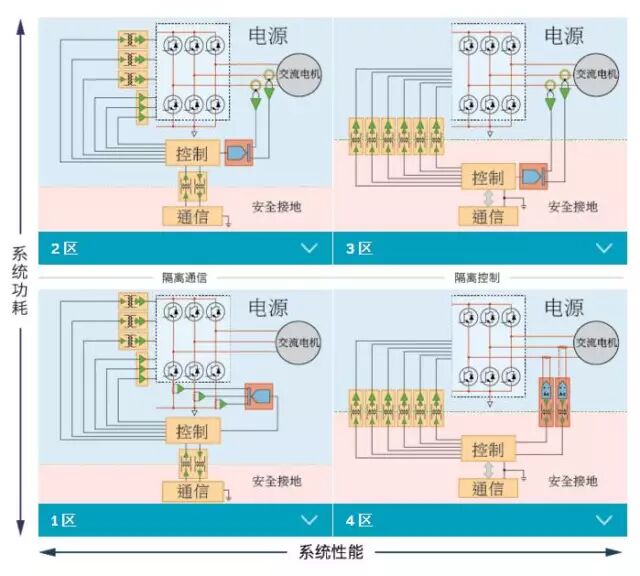

ADI开发了四种基本类型,以整合各种可能的电机控制架构
1区
配置说明
  • 以直流电轨为基准的控制器
  • 低边分流检测(<25A)
  • 低速通信协议 – 易于隔离
典型应用
  • 逆变器
2区
配置说明
  • 以直流电轨为基准的控制器
  • 基于传感器/变压器的相位电流检测(>25A)
  • 低速通信协议 – 易于隔离
典型应用
  • 简单功能伺服 和驱动
3区

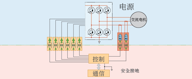

配置说明:
  • 以接地为基准的控制器和通信
  • 隔离式控制和反馈,性能更佳
  • 高速通信协议
典型应用
  • 高级功能伺服和驱动
4区
配置说明:
  • 以接地为基准的控制器和通信
  • 隔离式控制和反馈,性能更佳
  • 分流式相位电流检测(<25A)
  • 高速通信协议
典型应用:
  • 高级功能伺服 和驱动
  • 高端驱动
  • 多轴伺服设计
